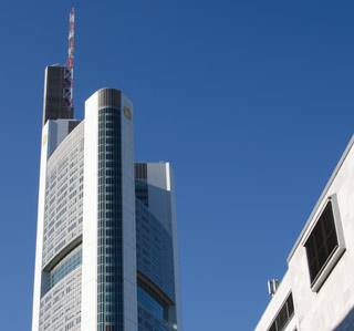

Telekom: LTE bis Jahresende in 100 Städten
Frankfurt
Während der LTE-Ausbau auf dem flachen Land schon sehr weit fortgeschritten ist und schon große Teile versorgt sind, wurde in den Städten erst etwas später mit dem Ausbau begonnen. Die Telekom setzt in Städten ab etwa 25.000 Einwohnern auf die 1800 Megahertz Frequenz, die in dicht besiedelten Gebieten einige Vorteile im Vergleich zu LTE800 mit sich bringt. Bis zum Jahresende plant die Telekom, rund 100 Städte flächendeckend mit LTE zu versorgen. Schon heute sind mindestens ebenso viele Städte mit einzelnen LTE Sendern ausgerüstet – als vollständig versorgt gelten bist dato laut Telekom allerdings nur die folgenden 61 Städte:
Augsburg, Gera, Mainz, Bamberg, Gießen, Mannheim, Bayreuth, Göttingen, Mönchengladbach, Berlin, Gütersloh, München, Bielefeld, Hagen, Münster, Bochum, Halle/Saale, Neubrandenburg, Bonn, Hamburg, Neumünster, Braunschweig, Hanau, Nürnberg, Bremen, Hannover, Oberhausen, Celle, Heidelberg, Oldenburg, Darmstadt, Heilbronn, Osnabrück, Dortmund, Hildesheim, Paderborn, Duisburg, Kaiserslautern, Pforzheim, Düsseldorf, Karlsruhe, Rosenheim, Erfurt, Kassel, Schwerin, Essen, Kiel, Siegen, Frankfurt/Main, Koblenz, Stuttgart, Freiburg, Köln, Ulm, Friedrichshafen, Leipzig, Velbert, Fulda, Ludwigshafen, Wiesbaden, Wolfsburg.
