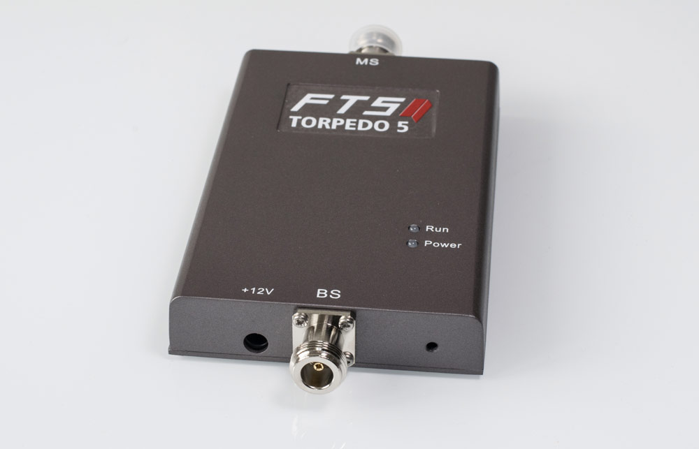

Hierzulande bietet (unserer Recherche nach) aktuell nur eine Firma derartige Lösungen für Privat- und Geschäftskunden – die FTS Hennig GmbH. Das Unternehmen offeriert sogar spezielle Bundle, optimiert für den Einsatz im Auto, Wohnmobil oder Zuhause/Büro. Das Herzstück bildet jeweils der schon erwähnte Kompensor mit der Bezeichnung „FTS Torpedo 5“.
Mobilfunk Compenser FTS Torpedo 5
Kompensor Torpedo 5 zur Verstärkung des Empfangssignals

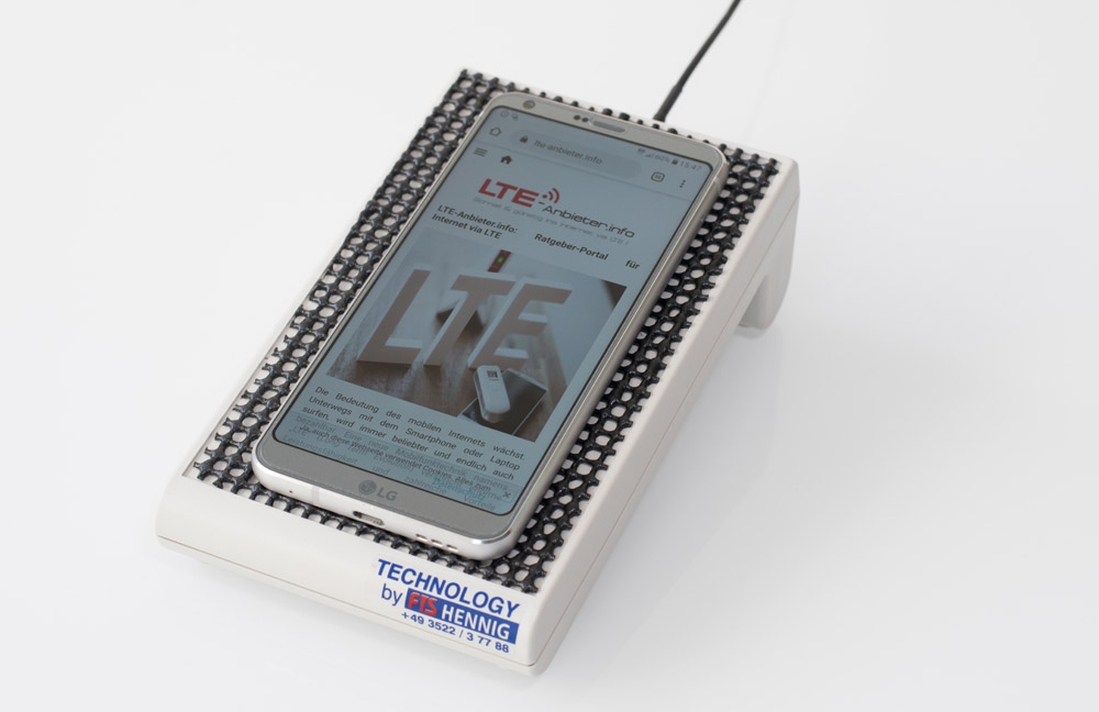

Hinzu kommen bedarfsgerecht jeweils die ideale Verkabelung, eine passende Antenne und der Koppler. Das folgende Bild zeigt den mitgelieferten Koppler für Smartphones. Wie schon erwähnt, gibt es auch größere Varianten für Tablets…
passiver Antennenkoppler für den Compensor
Antennenenkoppler mit Smartphone

Eckdaten des Torpedo 5
Die „5“ steht dabei übrigens nicht für die Geräteversion, sondern für 5 Bänder, welche unterstützt werden. Also fast alle aktuell gängigen Frequenzbereiche für 2G bis 5G. Im Einzelnen sind das:
FrequenzbandB20B8B3B1B7
Uplink832 ~ 862 MHz890 ~ 905 MHz1710 ~ 1785 MHz1920 ~ 1980 MHz2500 ~ 2570 MHz
Downlink791 ~ 821 MHz935 ~ 950 MHz1805 ~ 1880 MHz2110 ~ 2170 MHz2620 ~ 2690 MHz
Der Gewinn für Download und Upload beträgt 20 dBm (+/- 2 dBm). Als Betriebsspannung wird 12 V und 0,7 Amper angegeben, wobei die Netzspannung vom Netzteil 100 V – 240 V (50 Hz) beträgt. Der Torpedo 5 wiegt 337 g und misst 138 x 88 x 20 mm. Beim Steckertyp für Ein- sowie Ausgang handelt es sich um den N-Typ (weiblich).
