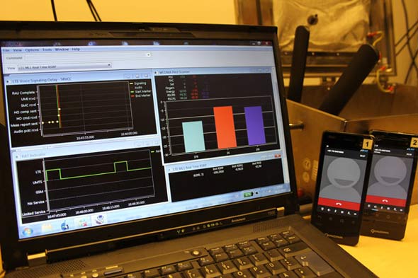

Jubel bei Telefónica Deutschland (o2). Als weltweit erstes Unternehmen konnten die Münchner einen nahtlosen Wechsel von Voice over LTE (VoLTE) nach UMTS präsentieren. Diese Übergabe via LTE geführter Gespräche in ein Netz niedrigeren Standards (Handover) war bislang eine große technische Herausforderung. Denn dieser Wechsel muss nahtlos und innerhalb Sekundenbruchteilen erfolgen, so dass der Nutzer davon nichts mitbekommt. Die Techniker von O2 haben es in einem Testlabor geschafft, Komponenten und Netzelemente unterschiedlicher Hersteller so abzustimmen, dass VoLTE unter realen Bedingungen prinzipiell möglich ist. VoLTE ist bis heute in Deutschland bei noch keinem Netzprovider implementiert, lediglich in den USA gibt es erste vorsichtige Schritte.

Der Laie mag sich sicher kaum vorstellen können, das dutzende Unternehmen und unzählig Ingenieure weltweit seit Jahren an der Problemstellung arbeiten. Doch der Teufel steckt, wie so oft, im Detail. Einer der bedeutendsten Vorteile von LTE ist ja, dass die Übertragung paketorientiert (IP-basiert) erfolgt, also digital wenn man so will. 2G- und 3G sind dagegen leitungsvermittelnde Übertragungsverfahren. Beim Handover muss also zum einen der der Mobilfunkstandard und das Sprachsystem gleichzeitig gewechselt werden. Und das in Millisekunden. Das Verfahren, welches O2 verwendet, nennt sich „Single Radio Voice Call Continuity“ (kurz SRVCC). Wichtig: Smartphone, 4G- und dass Fallback-Netz müssen SRVCC später unterstützten. Wahrscheinlich werden die meisten Smartphone-Hersteller später ein einfaches Update nachschieben, um das Gerät VoLTE-fähig zu machen. Wer, wann und ob, steht allerdings weitestgehend noch in den Sternen.

Marin Mangri, technischer Leiter des Projektes, hebt die Praxistauglichkeit hervor: „In der perfekt aufeinander abgestimmten Laborwelt eines einzelnen Anbieters lassen sich Voice over LTE und auch die Übergabe eines Gespräches zwischen den Netzen natürlich deutlich einfacher zeigen. Wir sind die ersten, die beides mit Komponenten von insgesamt sechs Lieferanten demonstrieren können – das entspricht den Bedingungen eines heutigen Mobilfunknetzes.“ Das unterscheidet den o2-Test von den diversen bisher erfolgreich durchgeführten Handovers der Konkurrenz. Idealbedingungen und der Einsatz im Feld sind eben zwei Paar Schuhe.
