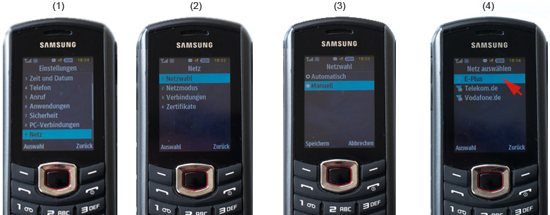

Keine Sorge, auch bei älteren Handys lässt sich natürlich eine entsprechende Einstellung treffen. Suchen Sie bitte in „Einstellungen“ nach dem Menüpunkt „Netz“ (oder ähnlich). Dort müsste sich die Netzwahl von automatisch auf manuell ändern lassen. Nach der Netzsuche dann bitte ebenfalls E-Plus als Netzpartner wählen.
Änderung des Netzproviders bei alten Telefonen
