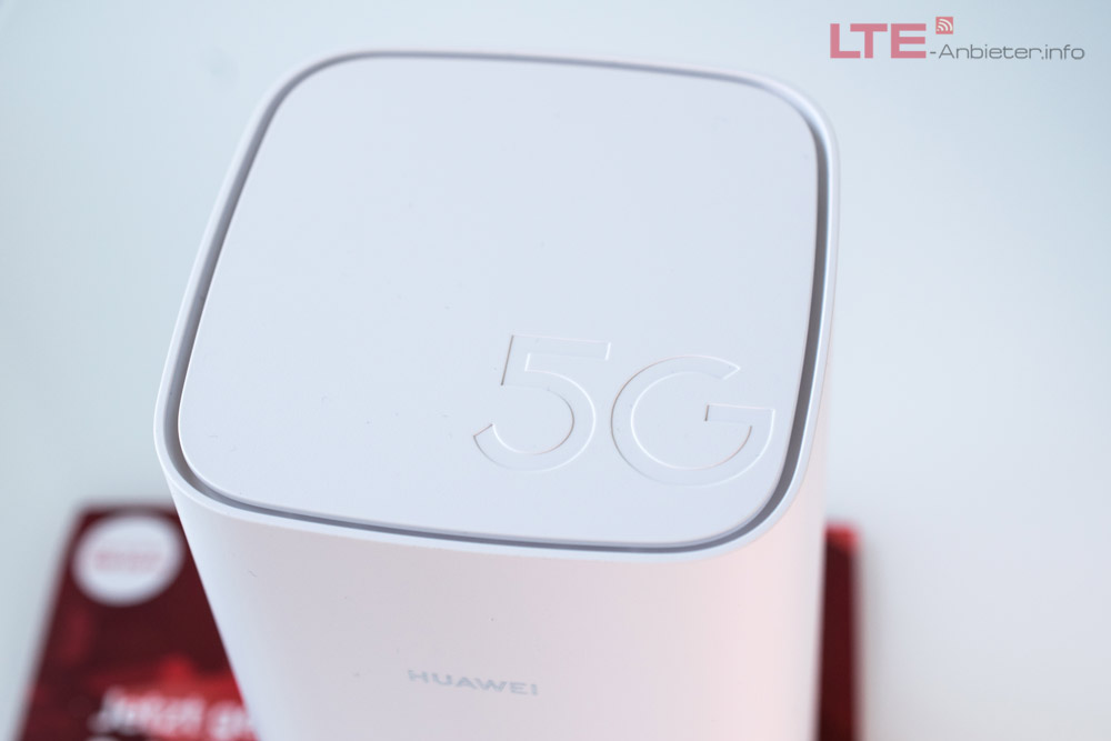

Auf den ersten Blick ähnelt der GigaCube 5G (Gen1) den älteren Modellen GigaCube (erste Version) sowie GigaCube CAT19. Neukunden können mittlerweile aus zwei Gigacube-Geräten wählen. Die erste Generation mit CAT6 wurde im April 2020 aus dem Programm genommen – temporär konnten Kunden sogar aus allen drei Modellen wählen. In jedem Fall handelt es sich um ein weißes Gehäuse, auf dem an der Front das Huawei-Logo prangt und dessen Außenmaße 99 mm x 107 mm x 215 mm bei einem Gewicht von 765 Gramm betragen.
Gigacube 5G Oberseite mit 5G Schriftzug
Gigacube 5G von oben
Im Inneren des Routers war hingegen einiges neu. Neben LTE mit den Bändern 700, 800, 900, 1500, 1800, 2100 und 2600 MHz (FDD) sowie 3500 MHz TDD wurde nun auch 5G unterstützt, wie eine Einstanzung auf der Oberseite verrät. Allerdings supported der erste Gigacube 5G nur ein einziges Band (n78 Band), welches die Frequenzen von 3,3 bis 3,8 GHz unterstützt. Wie wir schon damals vermuteten, wurde dies durch die Nutzung weiterer Frequenzen später (seit 2020) problematisch.

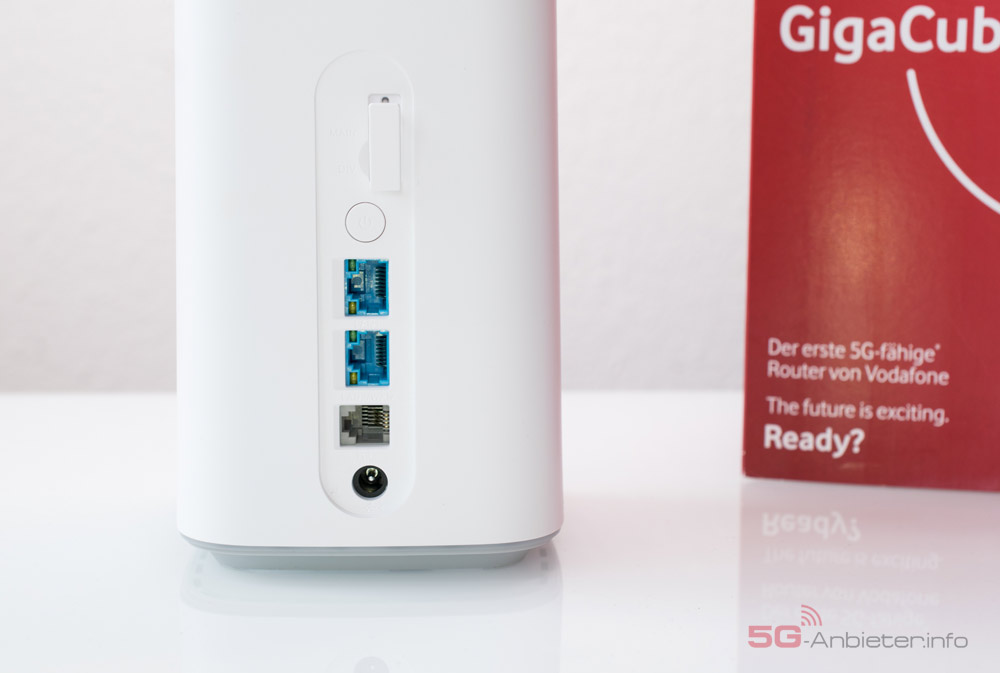

Als Prozessor verbaute Huawei seinen hauseigenen Chipsatz vom Typ Balong 5000. Diesem stehen 1 GB RAM und 512 MB Speicher zur Seite. Als Anschlüsse stehen beim alten GigaCube 5G (CPR-PRO H112-370) zwei Gigabit-LAN-Ports sowie zwei TS9 Ports zum Anschluss von externen Antennen für das 5G-Netz zur Verfügung.
Gigacube 5G Anschlüsse hinten
Für die Verbindung mit dem Mobilfunknetz können nur noch Nano-SIM-Karten verwendet werden. Damit sind diese noch einmal ein Stück kleiner als die vom Vorgänger verwendeten Micro-SIMs. Ein Akku für den mobilen Einsatz hat Huawei in diesem Router genauso wenig wie USB-Anschlüsse oder einen Speicherkarten-Streckplatz verbaut. Er erfordert also immer einen Netzanschluss. Der Stromverbrauch liegt laut Herstellerangaben bei unter 24 Watt.
