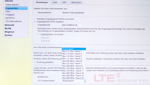

Bis zu 12 Bänder!?
In der offiziellen Pressemitteilung vom 16.3., war zunächst noch vorsichtig von ca. 4 Bändern die Rede. Dort hieß es „Dank ihrer Multibandunter-stützung (4G/3G) für vier LTE-Frequenzen. […]“. Andere Quellen berichten hingegen von drei Bändern, wie es bei aktuellen Modellen (z.B. FritzBox LTE 6842) der Fall ist. Am Stand von AVM mit einem der leitenden Entwickler für die Box. Dieser bestätigte uns, dass der Router wohl weit mehr Frequenzbänder für LTE supporten wird. Also alle, die im europäischen Raum (daher wohl Reiserouter) relevant sind. Genannt wurden 2600, 2100, 1900, 1800, 1700, 900, 850 und 800 MHz. Theoretisch unterstütze das interne Modem (erstmals Intel-Chip) sogar noch mehr. Bis zu 12 Stück könnten es werden. Der folgende Screenshot aus dem Backend der 6820 unterlegt dies. Das heißt also: Band 1-5, Band 7, Band 8, Band 13 und Band 17-20.
Frequenz-Wahlmenü bei der Fritz!Box 6820
Unklar sei bis dato, welche man in der Firmware später frei gibt. Zitat: „Ich kann nicht versprechen, dass die Box so final am Ende erscheinen wird, die ist noch nicht zu Ende designt. Aber wir werden relativ dicht an dieser Art von Bandunterstützung sein. Momentan haben wir noch mehr Bänder drin.“ Trotz des etwas vorsichtigen Ausblicks, dürften wir demnach mit einer weit höheren Auswahl rechnen, als bisher offiziell verlautbart.

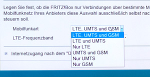

Modi Wahl
Im Menü der neuen FritzBox lässt sich später auch explizit wählen, welche Netztechnik genutzt werden soll. So steht es dem Nutzer frei dem Router vorzugeben, dass er selbstständig die Beste Alternative zwischen LTE, UMTS oder GSM wählt. Oder ob man z.B. zwingend nur über LTE, UMTS oder GSM surfen will.
