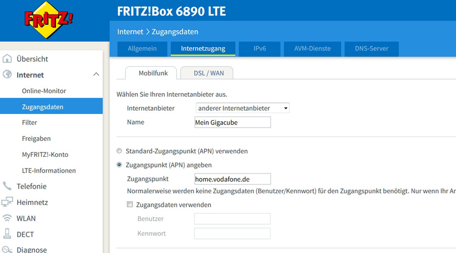

Hierfür müssen wir ins Menü „Internet“ -> „Zugangsdaten“. Dort belassen wir zunächst die Wahl des Anschlusses auf „Mobilfunk als Internetzugang nutzen“. Klicken Sie jetzt bitte oben auf den Reiter „Internetzugang“ gleich rechts neben „Allgemein“.
Hier folgt nun der wichtigste Part unserer Einrichtung. Beim „Internetanbieter“ müssen wir ein eigenes Profil anlegen. Daher wählen wir über das Pulldownmenü ganz unten „anderer Internetanbieter“. Tragen Sie dann wie auf dem folgenden Screenshot zu erkennen einen eigenen Namen ein – z.B. „meinGigacube“. Dann „Zugangspunkt (APN) angeben“ anklicken und home.vodafone.de eintragen. Unten belassen wir es auf den Standardeinstellungen. Nun „Übernehmen“ klicken und warten. Das kann gut 3-5 Minuten dauern. Das wars im Prinzip schon.

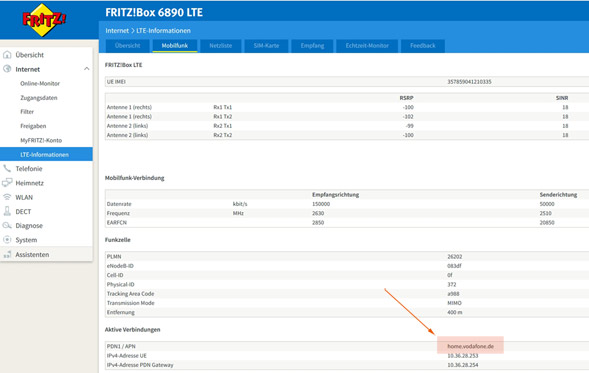

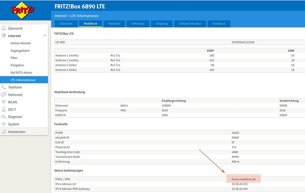

Die Internetverbindung per LTE (sofern vor Ort verfügbar), sollte nun über die Gigacube-SIM stehen. Klicken Sie zunächst auf „Internet“ -> „LTE-Informationen“ um einen ersten Überblick zur Güte der Verbindung zu erhalten. In unserem Fall, wie das folgende Bild zeigt, fällt diese nur mittelmäßig aus aus.
Verbunden mit der Gigacube SIM im Vodafone-Netz
APN im Gigacube

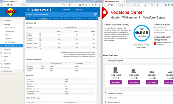

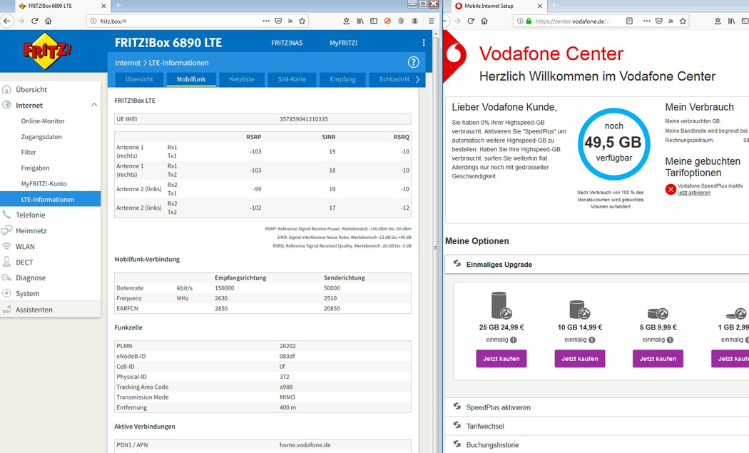

Ein Klick auf den Reiter „Mobilfunk“ zeigt zudem unten bei „Aktive Verbindungen“, dass wir tatsächlich über die Gigacube-APN home.vodafone.de verbunden sind. Rufen Sie testweise zudem die URL center.vodafone.de auf – dort erhalten Sie Infos zum verbleibenden Datenvolumen und der Restdauer des aktuellen Abrechnungszyklus.
