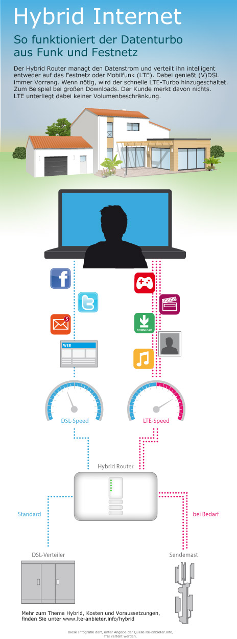

Problem Nummer 1) In den ersten Wochen berichteten viele Hybrid-Neukunden, dass der Eindruck bestände, LTE werde gar nicht zugeschaltet. Und das, obwohl der DSL-Anschluss zum Beispiel mit einem Download ausgelastet war. Geregelt wird dies über den sogenannte „HAAP“, der entscheidet, ob Datenpakete über den DSL- und/oder LTE-Tunnel abgewickelt werden. So wie auf dem folgenden Bild sollte es zumindest nicht aussehen!
LTE und DSL Tunnel melden Fehler
Was ist HAAP? Die Abkürzung steht für “Hybrid Access Aggregation Point”. Dabei handelt es sich um einen Service für Bonding-Netzwerktechniken. Beim Bonding werden verschiedene Kanäle zu einem zusammengefasst, z.B. um eine höhere Datenrate zu erreichen. HAAP setzt über Bündelung eine Highspeed-Internetverbindung per Dual Stack auf und steuert den „Flow“ der Datenpakete. Diese müssen schließlich, auch wenn sie über verschiedene Wege zum Empfänger gelangen, wieder richtig organisiert und zusammengesetzt werden. Bei Hybrid LTE/DSL wird zunächst versucht, möglichst viele Daten über die DSL-Leitung abzuwickeln, bevor bei Bedarf LTE als zusätzlicher Kanal aufgeschaltet wird.

So funktioniert Hybrid
